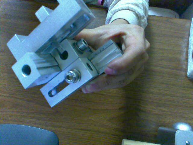

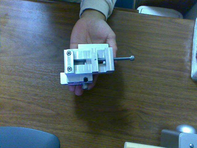

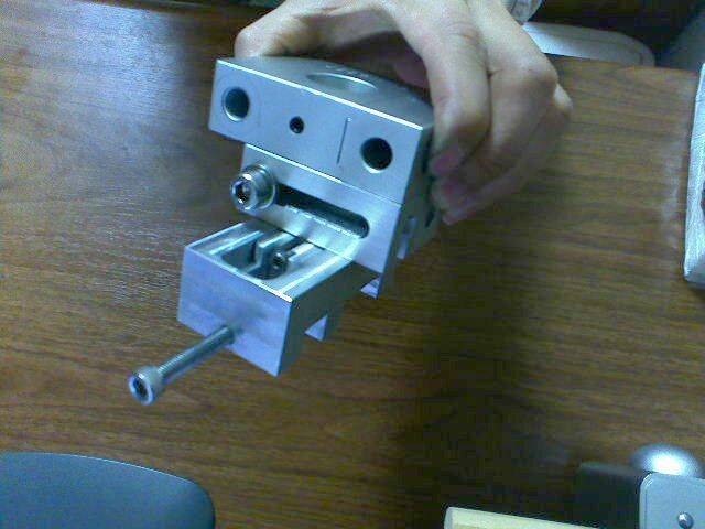

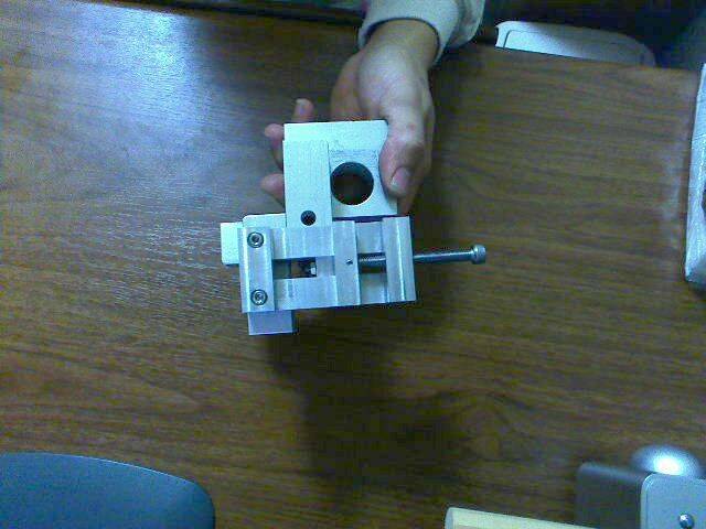

原本買了現成的十字工作台還有2吋精密小虎鉗
想來改裝一個架設在分度盤上面使用的十字虎鉗
主要的作用是用來夾持方形加工件
還能靠十字滑台調整加工件對準分度盤圓心
但是我忽略得一個很大的問題
那就是我沒有考慮到銑床Z軸高度
錢就這樣白花了一萬多塊= =
所以最後只好自己做更小型的

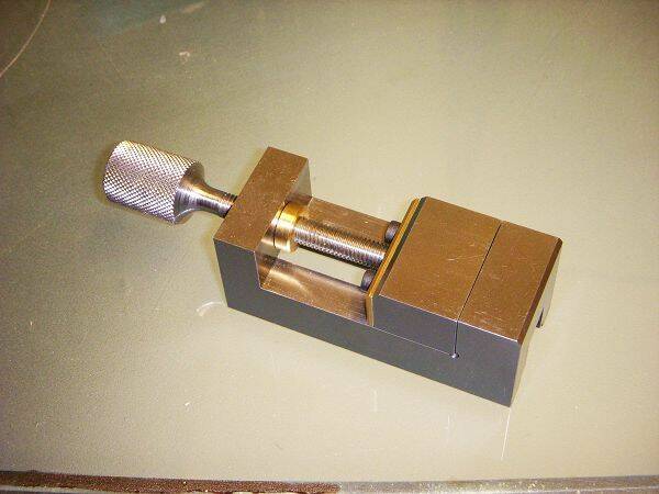

我也做過一個~雖然是單向的~組起來的時候感覺真棒~!~
這是我在職訓局裡學精密機械的時候製作的!!~

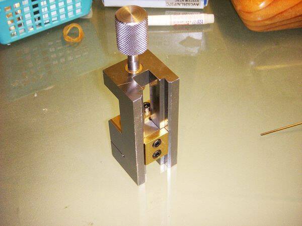

再傳一張

請問材質中碳鋼嗎?
[ 本帖最後由 大車 於 2009年2月7日 02:24 AM 編輯 ]

請問材質中碳鋼嗎?
我的是學生練習用的低碳鋼而已~
所以我也不敢用~都放櫃子裡面留念而已!~
如果要爭加硬度以及防鏽可能要拿去做鍍鎳或鉻會比較好~
