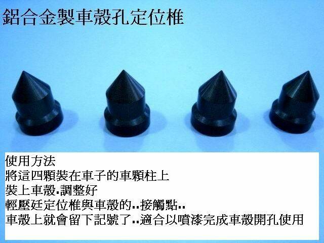

發表於 2009年2月6日 10:31 AM | 顯示全部樓層
原帖由 高雄前鎮人 於 2009年2月6日 03:14 AM 發表
請問各位前輩..如果我買塗裝完成的車殼..
請問要鑽車殼柱要怎麼對孔?有什麼好用的方法可以用..
可以用這個定位椎
