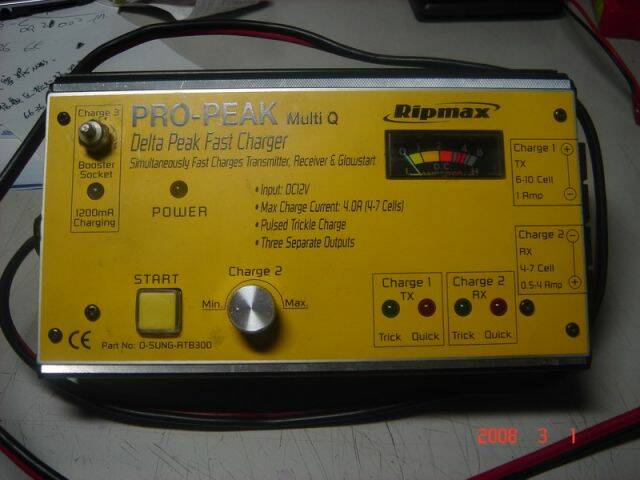

小弟有一台這種充電器
左上方充電夾ㄉ不會動作
發現 裡面一顆元件 爆掉ㄌ
號碼 ....上排字 F 015  下排字 ??151-Y.  如下面圖
可否請有這充電器ㄉ大大們
幫我看一下這顆ICㄉ編號
位置在 保險司 下面 3隻腳ㄉ
感激不靜~~~~

充電器裡有沒有其他相同料號的元件?(第二排的料號)
有的話,完整料號比較好找spec....

我沒有這種充電器   不過應該是 FAIRCHILD   KSB1151-Y   這顆PNP的晶體   http://www.fairchildsemi.com/pf/KS/KSB1151.html

規格:最大額定>>
低頻放大 中速度 大電流交換用
