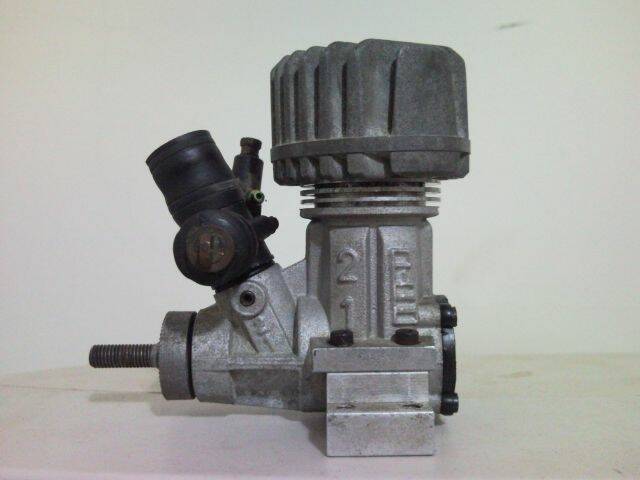

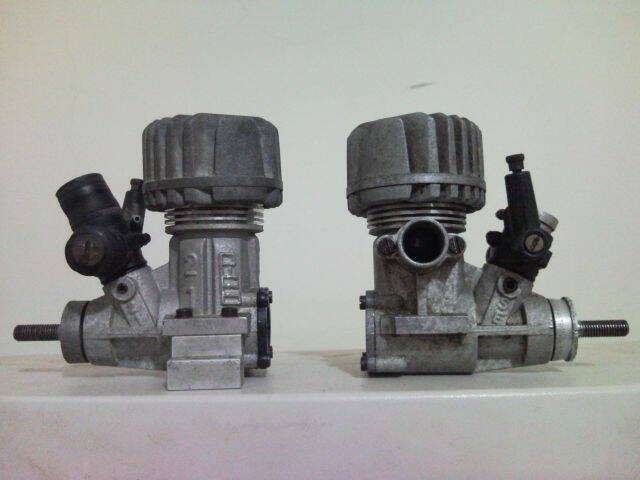

家里還留有兩顆義大利車用PICCO
21
級引擎,是20年前玩油車時買的,由於現在也不玩車了,壓縮效果極佳,反正放著也是放著,想把它用來裝在飛機上,但心中仍有些疑慮,只好PO上來請教各方大大幫忙一下:
1.       散熱頭會不會太大?需不需要車床加工改小?
2.       此顆引擎應是20000~40000轉,轉速會不會太高?扭力夠不夠?
3.       搭配多少級的飛機較恰當?該配几吋槳?
附上圖片參考:

裝32ㄉ飛機
化油器換32ㄉ
可以非常快
散熱頭流各一點點即可

化油器連桿.不易安裝.而且會打到槳..
義大利車用引擎...在以前是高檔貨..我還有一顆喔.而且是後排

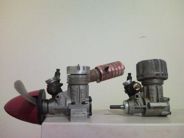

這是加工後的引擎。
明天試車引擎,裝10*7的槳,準備飛32級的機子。

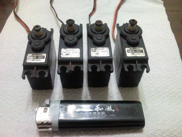

這是20年前的JR  NES505/507的伺服機,
再次徵召服役。

ㄚ榮阿....讚喔...要裝啥機子阿....
看起來就很兇....
你的試車台也太夯了吧....好像是車車的底板ㄝ....
真正是重本喔......
