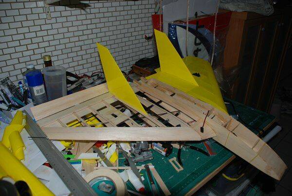

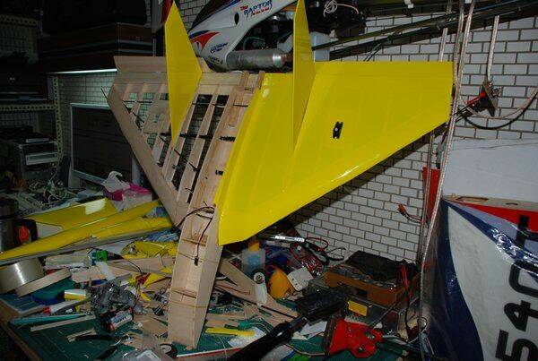

就是這架飛機啦
另外請教逆推引擎的油箱出口是朝前還是向後?引擎是否需要需要設定偏角?
買到一個破的油箱如何修補?(路途遙遠拿去換不划算)

油箱出口朝前 偏角一定要得 油箱破的在買一個新的 別為了一個油箱而損失一台新機 並祝首航成功

請教偏角要朝哪一邊?
前拉要右下偏,但是逆推呢?
發表於 2009年1月28日 10:11 PM | 顯示全部樓層
逆推不用偏角
不過要對準推力線
