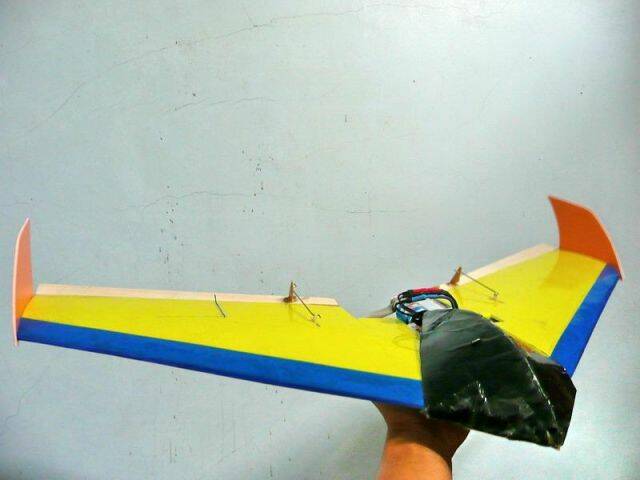

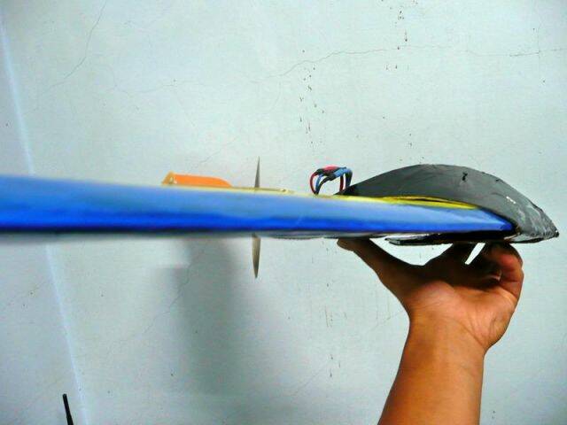

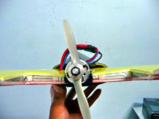

翼型&翼展也很重要  這是小弟之前做的機子 很飆所以做掉了
電裝為  3550KV  配4.2X2的槳  電變35A  電池11.1  25C
這台翼展只有650MM 翼厚度只有20MM
其實還有一台翼厚度15MM珍珠版的最薄極限了 沒有做紀錄拍下來
