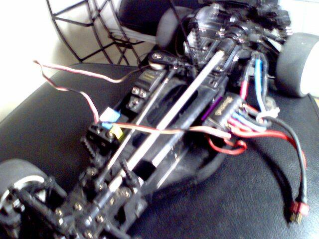

想問各位大大門!
妳們玩電車接收距離大約多長呢........?
我新車買回來用101KB變電+白馬達!
搖控設備也是新的接收距離不到100公呎!
近來購入2手無刷組 接收距離更是"短"的離譜!
目測 大約  3台轎車 的長度!
(這樣的接收距離 能玩嗎?一起步加速就NO控)
有聽說車上電裝不能靠太近!等等的!
有人教的方法都用過了!除了升級搖控設備..............
都是一樣!...................................
以前用101KB變電+白馬達免強可以玩(動力不足)
換了2手無刷才變這樣!
這樣有可能是無刷組故障嗎?
附上車體電裝擺設!
或是 告知我台中地區哪家模型店老闆對電車很精通的!
或是 台中地區的車友要幫我看看的..................留一下聯絡方式........

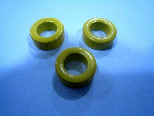

無刷組對AM的系統會有干擾
你可用這種..防干擾磁環..試試看
它可以濾波..應該是可以改善很多的

回復 2樓 a560728a 的帖子
請問這種東西.................
我有跟我朋友借一個!
好像比較大!還沒裝在車上測試!
這種東西裝在車上有要靠近哪邊比較好嗎?
例如 靠近電變.馬達............
發表於 2009年1月19日 04:28 PM | 顯示全部樓層
它是繞在電變的訊號線上的.
請參考圖二
