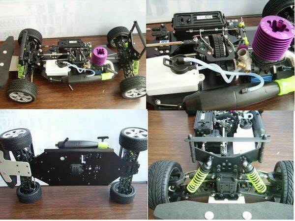

建議你考慮考慮>><因為玩1/5較多放著也放著讓給有需要的rc迷>有興趣可以聯絡一下>>0939270703小賴>>非店家>>只是!?xo%%>>>車太多台>>難免老婆會碎碎念>>>
