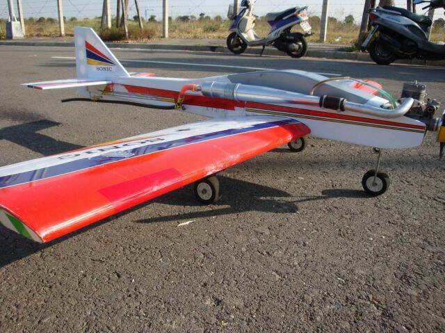

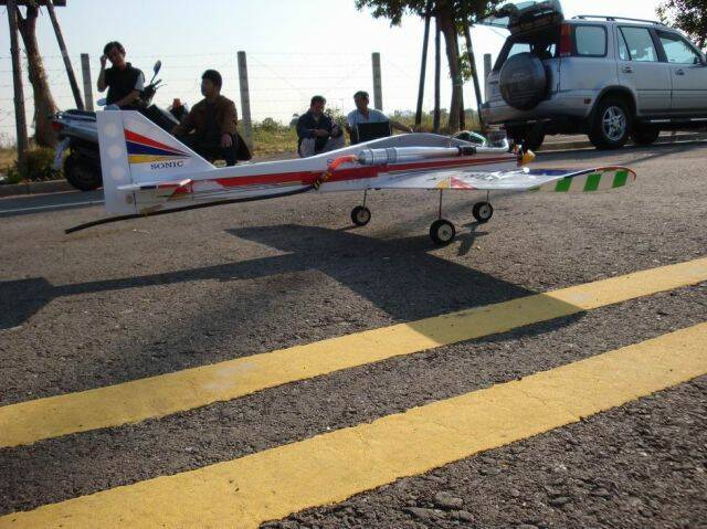

每次飛低翼練習機都有一點困擾,就是爽完後,整個主翼都是油,為了改善這個問題,我試了好多次,這次終於要發表了。
測試機  sonic
引擎︰ASP 40 2C
加速管︰優商 32~40用
火星塞︰ENYA 3
排油銅管︰內徑 7mm   長度65cm
轉接管︰明陽 排氣尾管
排油銅管由固定架︰用油門拉桿鋼琴線自已做的
出力效果︰有加速管速度加1500轉,加了銅管正好抵消了。和標準排氣管差不多。
副油針和主油針都要重調,但是我在調的時侯沒有注意記下來是退還是進,所以這部份要有機會再補,我只記得有微微的調了一些些。忘了實際情況。
因為這台是拿來當公車的,所以出力小一點沒關係。可以飛就好了。從此就省事了!灰塵撥一撥就收起來了。不用爽完還用一堆衛生紙,搞的飛場像是車床族用後的現場,不收一收還要被公幹。很麻煩的。
此方法只適用二衝的引擎,四衝引擎試用過程中,低速不穩,高速熄火,所以才改用二衝引擎來測試。

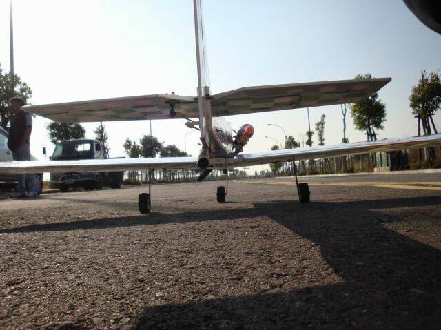

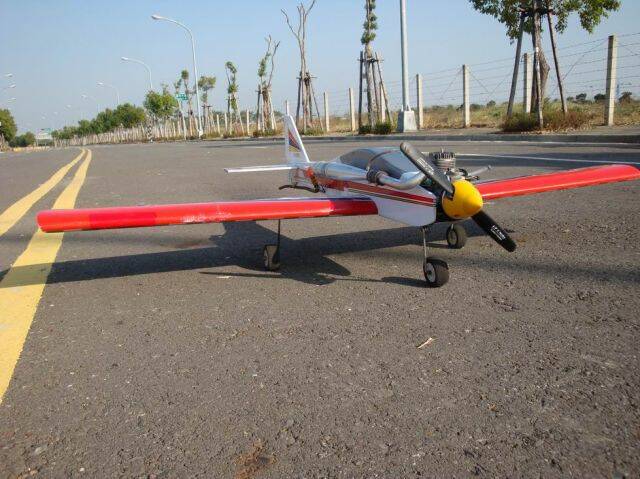

讓油直接排到機後,這樣就不用擦了。後面看戲的人比較多。

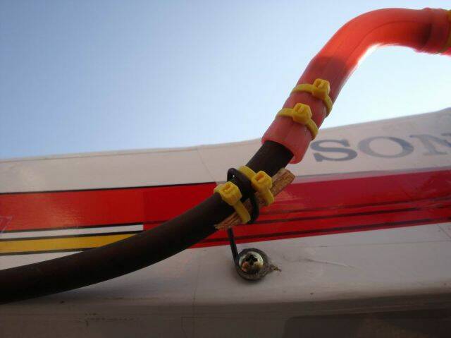

這個固定座是用油門拉桿自已做的
這個固定座是用油門拉桿自已做的

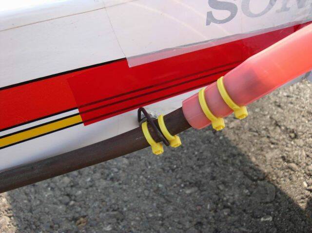

用一顆螺絲釘固定
用一顆螺絲釘固定
為了防止螺絲釘釘掉了,打了洞後再把螺絲釘退出來,用快乾把孔再洗一次,再鎖回去 ... ... ...

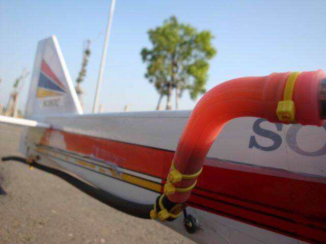

銅管有一點呈s型,由正後方排油
銅管有一點呈s型,由正後方排油

這樣理論上會比較沒力
發表於 2009年1月8日 09:01 AM | 顯示全部樓層
原帖由 RC 於 2009年1月8日 08:45 AM 發表
這樣理論上會比較沒力
油污和馬力~ 難取捨~

這個之前就已經試過了  馬力消失很多  與其這樣 不如改飛後推式飛機
