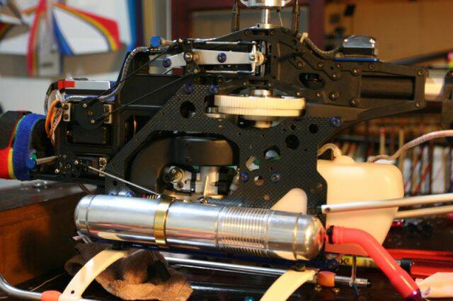

最近把闲置很久的西路宝90重新装机,试飞后出现一些问题,求教各位高手
飞机配置如下
发动机 YS90 SR 加速批 FUN TECH A381 舵机 FUTABA BLS 451 X3
陀螺仪 611+9257
机体是由塑胶版升级的,升级包括碳纤维下侧板,金属尾波箱,旋翼头是6号旋翼头
情况如下:
1.
在发动机灭车时,顺时针转动旋翼头各个齿盘工作正常,很顺畅,没有一点噪音,但是逆时针转动旋翼头时,就会有咔咔咔的声音,感觉是从大齿盘和离合器罩杯之间传出的,不知道这是否正常(离合器罩杯和甩块都是全新的,大齿盘是旧的93T,但没有扫齿),不知道这种情况是否正常?
2.
点燃发动机后,在怠速情况下,整个机体的震动比较大(至少比我以前的雷虎50震动大),尾管的震动也很明显,机体嗡嗡的响。
3.
使用FUN KEY 6975C大浆悬停时,机身震动明显变小,但是机尾有高速颤动(排除陀螺仪感度过高的因素),震动的幅度很小,但是震动频率已经感觉到影响陀螺仪工作了。
可以保证,所有的轴承没有问题,各种传动轴都没有弯曲的情况(况且这台飞机就没有摔过
小弟菜鸟,由于场地原因,转投F3C,刚入门,碰到这个情况已经没办法解决了,请教台湾的兄弟如何下手解决。非常感谢!!!

1~~把引擎卸下檢查碗公內皮是否有摩損~~~
2~~離合器中柱有歪曲嗎~~~~
3~~尾傳動各部份培林有異常嗎~~~
4~~主旋翼~~重量平均嗎~~
5~~軸~~每隻是否確定無彎曲~~
6~~已上是建議檢查方向~參考看看

非常感谢各位高手的指教,重装了很多会,慢慢找到装配西路宝机器的技巧。低速震动问题基本解决。但是在悬停时,左侧机头罩看起来震动较明显。。
小弟会继续努力的!再次感谢大家!
