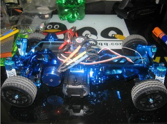

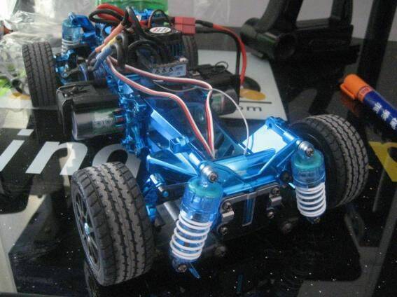

废话不多说看图~~1个晚上装好的

M03R 的纯蓝限量版~
車的零件,做工,到外觀絕不是TT01 可以比的。图中的車轉向杯是電鍍的,有4只金屬轉向沒捨得裝~

發表於 2009年1月3日 09:14 PM | 顯示全部樓層
很喜歡大大的透明避震機啊.

原帖由 lene429t 於 2009年1月3日 05:29 發表 M03R 的纯蓝限量版~車的零件,做工,到外觀絕不是TT01 可以比的。图中的車轉向杯是電鍍的,有4只金屬轉向沒捨得裝~
小心不要用噴槍(空氣槍噴)............會掉漆喔..避震因該換.TRF擺避要換 全金屬 轉向.要換合金因為你裝30A無刷 ..馬達下貼張T型墊板.不然會磨到喔..要裝萬向不然 轉彎時 一定噴給你看後輪一定要拓寬 不然 高速過彎一定翻給你看......之後就會像(真車400公里翻車樣)...車殼爛掉.....車因該沒事..電電配線 (有點雜)....縮短佳...碳纖維私服器架碳纖維避震架板(前後)前後裝TL-01前後防撞*可壓低風壓裝金屬高速呎比(外廠)*一般般20T 改裝到21T-22T(須修正).直線可達到80公里左右...超快 但過彎 100%要減速 過彎 因為萬向很有可能斷裂..<我斷3組齒組4套.要裝熱熔胎...不然原胎太消耗.......金屬滾差(強化型).不要輕量化太軟...會掛點.....擺避插銷換 鈦或鋼製...不然會彎掉.....平衡桿要裝...金屬車殼柱用 天線鋁棒做...車殼碳纖維固定板.前後...這樣才較完美..........
