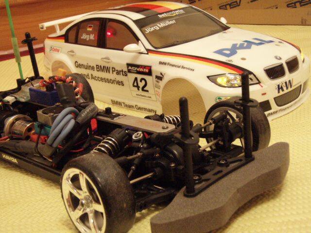

TB-03 自制2樓板.可以DIY歐..電裝配置比較好配置.天線可以移到2樓板.
總長度 =255  MM
螺絲孔俱=240   (3.2MM孔)
寬度  =20   ( 再大會摩擦壁振器)
厚度  =2MM    鋁板
安裝時把原廠配ㄉ轉接板.安裝上去(否則會有高低落差)
小方法提供給有TB-03車友可以DIY..
