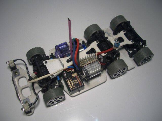

暴走對象: NRX-18
暴走方式: 前兩軸變換軸距+自製傳動套件+自製底盤+"第三軸"
車體部份底盤及軸距是自己測量製作出來的,
後2傳3的傳動機構是自己手工製作的!
因為準度根本可以說是沒有,原以為會有掃齒或是雜音的狀況,
可是目前已經出場測試兩次將近1個小時,但跑起來卻都沒這種狀況耶!
實際甩起來感覺還不錯! 原以為甩起來會頭重腳輕,
(之前自製拖車頭會有這種情形! 我這次還特別在2、3軸之間的底盤側翼留上可供配重的位置!)
但是反而因為有車殼而重心偏頭,甩起來好像感覺比之前兩軸的NRX-18靠車頭壓重的方式來的好!
而且甩起來也挺上手的! 而且還會有一點微微的"抖車頭"(這樣反而還挺像真的!)
但最難調教的應該是三軸常常會有吃胎不平均,及某顆胎會吃不到地的情形!
都得配上電池及車頭後再細調一次擺臂螺絲來保持6輪都能著地!
(因為NRX-18沒更軟的彈簧可以換~ 不然應該吃胎會比較平均一點!)

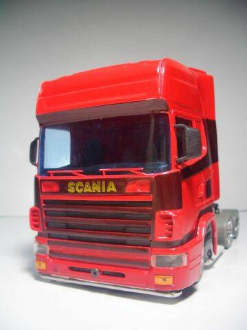

車頭部分原本是一顆全火紅的素色車頭
灰黑色和金色SCANIA logo的色塊是自己用貼的方式著色的!(因為家裡窮到沒噴漆~)
不過貼起來自己感覺還不錯啦!(至少有點升級的感覺,貼不好還請見諒哩~)

這樣ㄉ底盤和電裝配置才是極致的成車.一點也看不出來是手工改.反而更像是大廠出ㄉ定裝照....
正!正!正!
1.請教你電池放哪?
2.中間那ㄍ差速箱拍ㄍ照ㄅ.很好奇怎ㄇ改?
3.考慮賣一下水管胎ㄅ!!我第一ㄍ購買喔!!(自己做ㄉ沒你漂亮)

1.電池擺放位置在電變下方、接收機旁邊,
有個ㄇ字型的鋁板製成的電池盒,
那個ㄇ的兩支腳是有點小內八,
這樣剛好電池放進去就卡住了,連固定都不用!
(我是用7.4 900mAh的小鋰電,底盤總寬有100mm左右,所以橫著擺都行~)
2.這個勒~ 算是機密嗎? 好啦! 我補個照片就是了!

被您說成定裝照那不敢當,因為我的配線還是沒能收到很乾淨!
不過那個色塊貼紙上色法,連我自己本人都很滿意啦!

全部三軸動力和傘齒方向就是這樣配置低~
