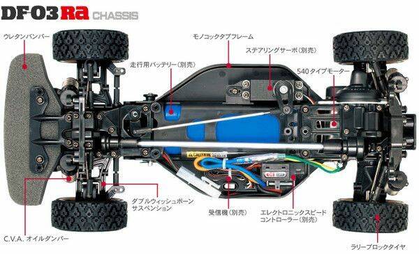

我用7.4V鋰電  用田宮101KB變電 V8馬達!
玩了之後!
有些速度感了!
但是油門反應正常!
但是轉向會亂轉!我控制左他就有時候左右亂偏!
且玩幾分鐘自己就好像斷電一樣!
都沒反應剛開始我以為壞掉了!
過一下下又正常了!
玩幾分鐘又斷電了!!
我摸101KB的變電一個黑黑的地方很燙!
比油車的引擎散熱頭還燙.................
這是怎麼樣!

發表於 2008年12月28日 03:05 PM | 顯示全部樓層
之前有大大回應過你了你可能沒看到
101BK只能支援到原廠的黑金剛(一顆101才4~500怎能撐大A數勒)
最多最多也只能撐到V6而且要加個風扇他吹才行(我都這樣玩)
你用V8強姦101BK我可以跟你說再過不久你的101就陣亡了
建議不是提升電變就把馬達換成V6吧
如不滿意直接換無刷吧
對了你哪台車阿??

原帖由 Ystrong 於 2008年12月28日 07:05 發表
之前有大大回應過你了你可能沒看到
建議 ...
板大說的好........................
果然不鳥我說的.............................
不理也罷
之後看跟我說的是不是一樣
1.軟掉 ...之.後 出現 慢慢過熱現象
...再來燒掉........冒...煙....
後離電---電壓在變燒變電中----------------------------------- 磅!-----------------------------------
沒看說明書嗎?
模型店老闆沒講嗎?
他只限用 7.2V 你用多少 .
7.4離電 如加 MC330或無限T 保你嚇嚇叫..... V8還不是好的因為耗電.   換無限T不如換 低點的無刷 60A 全套 4200KV就嚇嚇叫
難怪 老玩家一堆人.不想鳥你. 跟你講又不聽......
