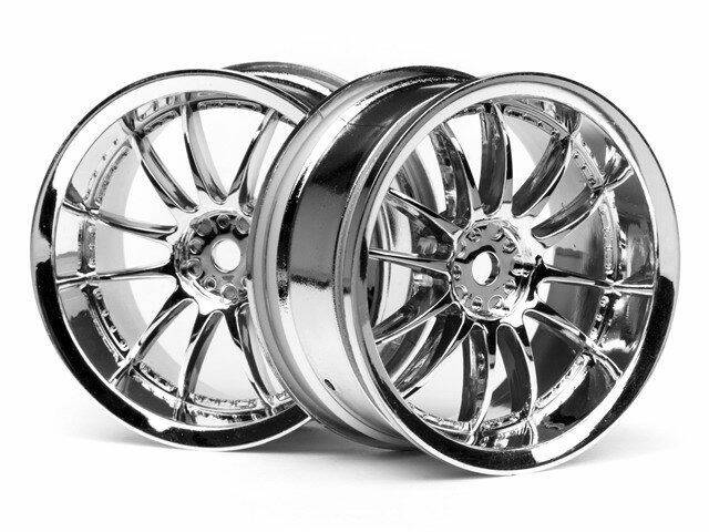

一般甩尾像真鋁圈有分24MM跟26MM 常見的有HOT WORKS/HPI或YOKOMO等幾個品牌 價錢從3-400到上千都有 而小弟都用HOT WORKS跟HPI居多 而他們的價錢24MM$320 26MM$600左右 如要找的話 可以去露天看看 打HPI或YOKOMO都找的到 而HOT WORKS可到超速度遙控模型網頁看看 另外購買鋁圈要注意車殼的寬度 以TT-01/190MM車殼來說 不建議用24MM/offset+0的框 最好用offset+6 這樣框才不會縮在車殼裡面 26MM可以用offset+3 做點傾角 就不錯看了 下面小弟貼幾張最近購買的框 他有4種顏色 大大可以參考一下  這組是HPI製 26MM offset值有+3/+6/+9

他說的是鋁合金"鋁"圈,你貼的應該都是像真塑膠圈唷!

拍謝拍謝 小弟以為是普通的框 玩了一個多月的電車 還不知道有這種東西 太失敗了
