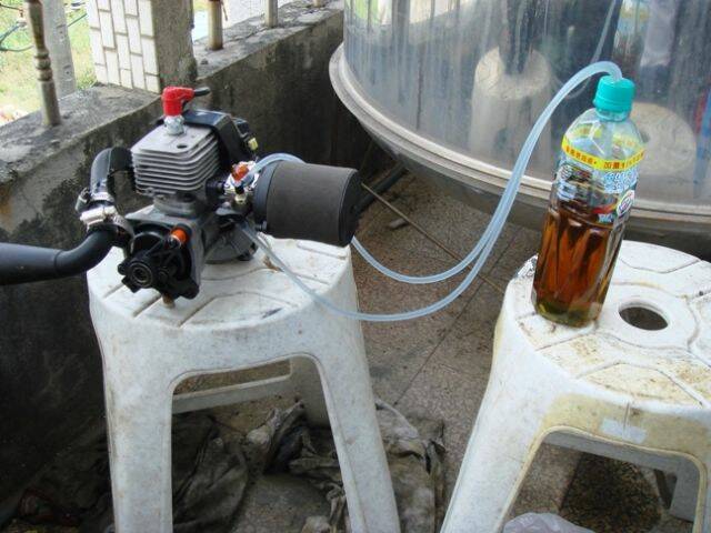

一般來說汽油引擎都是很穩定的
那為什麼又要做這個爛爛的磨合台.....
朋友一台巴哈引擎因為有問題所以換了汽缸和活塞
但是因為小弟組裝時出槌....所以裝到車上發動磨合時就不順了
有玩巴哈的車友就知道.....拆裝引擎跟FG比起來就是麻煩的多....[我是很懶的]
所以在"度爛"自己的不小心的同時是一邊拆一邊幹聲連連....呵呵
所以才興起了作一個簡易磨合台的唸頭....
目前因為頭重腳輕加上引擎震動的關係所以磨合時椅子會移位
但...只要在椅子下放2件不要的衣物就可以立即改善....[還是只有一個字....懶]
幾年前也用塑膠板凳坐了一組木京引擎磨合台[現在應該在我親戚那裡]
找機會PO上來.....到時候若有車友不嫌棄的話.....可以自取...
雖說可能要超久的時間才會磨到一顆汽油引擎..
但反正這幾張板凳也已經髒到沒人敢坐了.....廢物利用嘛^^"
雖然是爛爛的東西.....但還是與大家分享....見笑了^^"
油壺還沒整個固定....今天要搞定它
油壺還沒整個固定....今天要搞定它
因為頭重腳輕...所以會震動
因為頭重腳輕...所以會震動

沒有散熱系統ㄇ..加一隻螺旋槳會好一點.不然會溫度高喔
..是待速磨合ㄇ.還是低速磨合..轉速是多少ㄚ.
混合比是多少..25比1.還是35比1

 樓主| 發表於 2008年12月23日 10:53 AM | 顯示全部樓層
原帖由 陳慶庭 於 2008年12月23日 12:55 AM 發表
混合比是多少..25比1.還是35比1
是怠速磨合.....
散熱系統引擎本身就有散熱風扇了....
所以應該不用螺旋槳了^^"
混合比大約25比1最多23比1
