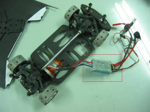

發表於 2008年12月22日 12:15 AM | 顯示全部樓層 |閱讀模式
如題
請問有哪位大大看過或用過這顆電變的嗎?
這是哪一家的啊?是車用的嗎?
因為小弟這次買車,賣家隨車附了這一顆無刷電變,
說是不當操作燒掉,應該可以修理!
我自己拆開看了一下,結果是一顆mos燒掉!
這顆電變有誰會修啊?(用哪一顆mos啊?)
修起來大概多少錢啊?
我要評估一下再看看划不划算~
麻煩了!

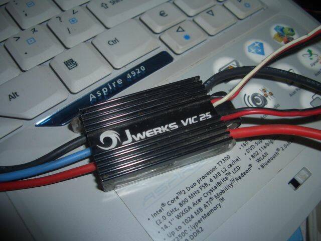

很像新匠的,跟我車上這顆很像.

是FET燒掉.因該是下方3顆..=   =因該是插錯或.過熱才有可能會掛點....還是插超過KV值而燒掉....這牌是代工外銷牌.跟新匠 同款...通用但救回可能也好不到哪裡...因該是 30A或 35A 因為初期 新匠變電(設計有典不是很離想)<專業家稱百元無刷..(燒2顆)之後的版本 新匠 就很優..........建議換掉...換好盈 又便宜 60A(變電+無刷馬達)也才 4000

你那顆電變是新匠做的沒錯..25A
這是新匠的網頁.自已打電話去問如何送修吧!
不過看燒成這樣.我怕板子如果以經..碳化..了
那就沒救了!.
