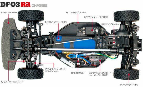

WRC風格的話 田宮最近有一台DF-03ra應該滿接近你的要求  這算是台越野車底盤的房車 可以輕度越野 飛飛小跳台
真的要惡操就另當別論了  另外 電動車的動力系統 是需要另外購買的 隨車白馬達出力不夠跑越野
電車的動力系統可以直接考慮換無刷 效率會高一些 而且馬達比較耐用不需要保養
電動車的到車功能只要電子變速器有到車功能就可以 不需用到第3動
防暴走是通用的~
這台Y拍的車... 完全達不到你所說的條件
這台車..完全不用考慮..
油車轉電車除了車體 電子變速
電池跟充電器也要一併購買
以上小弟個人淺見O.O|||

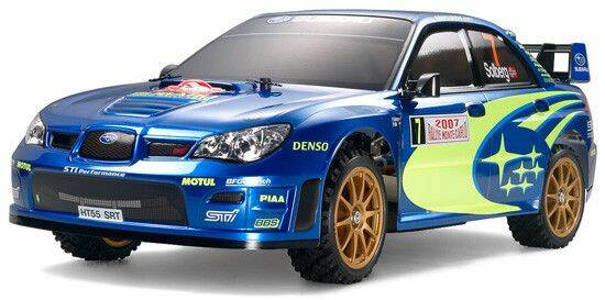

 樓主| 發表於 2008年12月20日 11:04 AM | 顯示全部樓層
哈..........................................
對了就是他就是他    就是這個光就是這個光..................................
我要的就是這個感覺!!
逼真的外殼!!
我看他底盤很高!!..........
就是這一台!!
我再Y拍看到他的價錢是5800!!價錢方面我還OK!
但是沒有說明的很清楚!內容也不知道!
圖片中也沒遙控!
有大大知道他的原廠素據嗎?
動力輸出不知如何!!
對了!!又發現一個新的名詞了!
什麼叫"電子變速器"還有分有沒有倒車?
那這一台原場有電子變速器嗎?可以倒車嗎?
電子變速器是跟油車一樣可以2段變速的嗎?
這一台有付遙控器嗎?
我用的是F牌MJ的跟他原廠的哪一個比較好?
因為我將來要賣油車要付遙控給人...................
發表於 2008年12月20日 11:24 AM | 顯示全部樓層
您請三思啊,您確定只玩沙地麻????= =
如果真的確定那就買那台ㄅ....
1.什麼叫"電子變速器"還有分有沒有倒車?
   A:電子變速器簡單來說,就是控制馬達轉速以及前進或是到退的,通常無刷組就是"電變"+"馬達"一組,當然也可分開買,但要注意對應!!
2.這一台有付遙控器嗎?
   A:沒有附遙控喔~~一般田宮的比較少附遙控,除非店家自己加的!
3.我用的是F牌MJ的跟他原廠的哪一個比較好?
  A:一般最基本就是也最好用的遙控大概就是MJㄅ!!
4.因為我將來要賣油車要付遙控給人...................
  A:您既然還有要玩遙控車,遙控就可以留著啊!!
