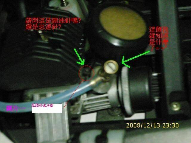

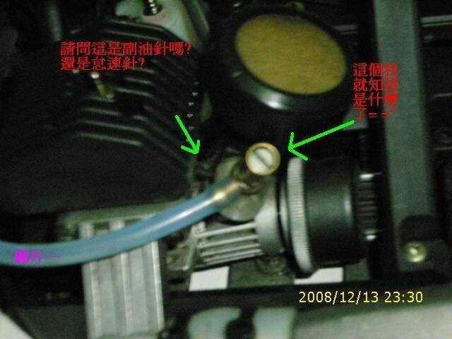

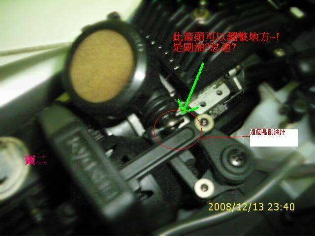

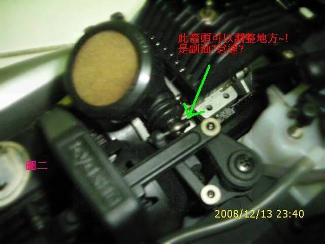

此車剛買~!!對這台車並不是很了解那個是怠速-那個是轉速><"
請個位幫忙一下><~!!構造不一樣= ="
圖一及圖二[分別的地方]是什><"
還有@@高速行駛煞車會熄火~ ~"因該是調副油針嗎?逆轉嗎@@?

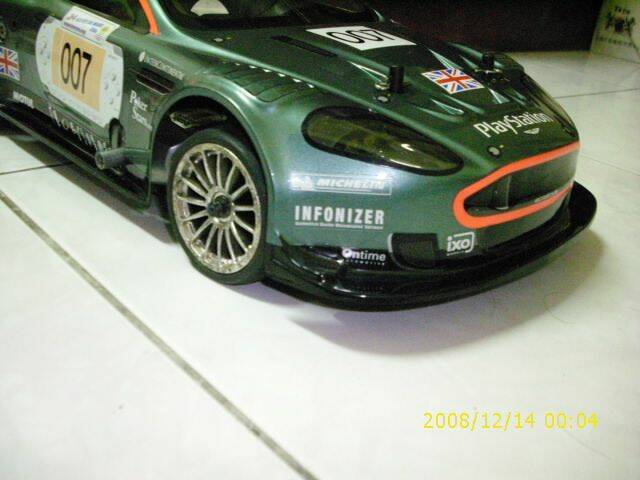

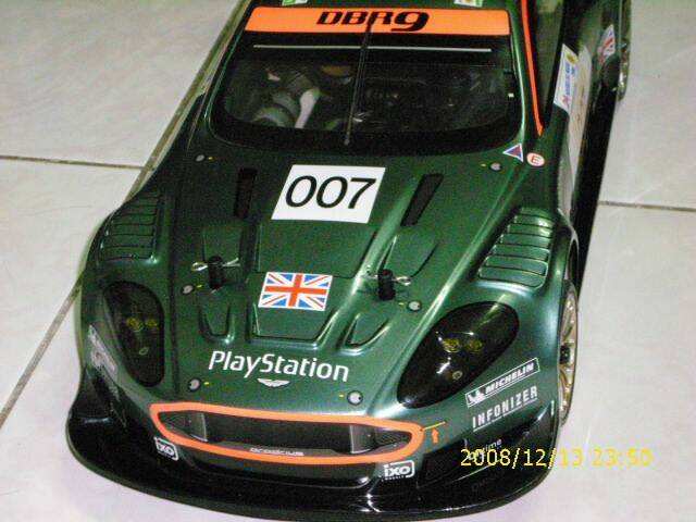

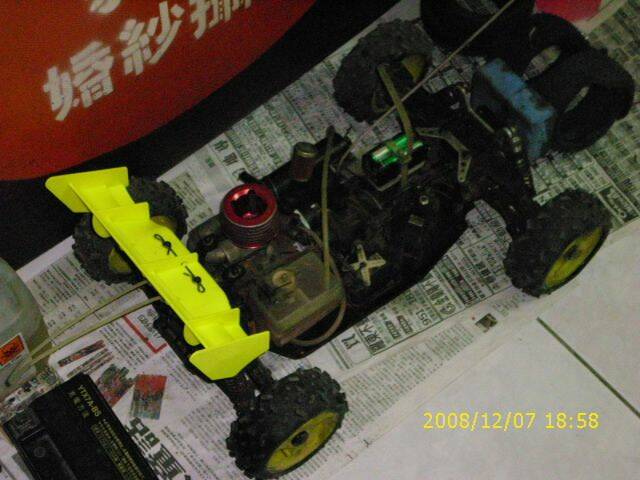

 樓主| 發表於 2008年12月14日 02:53 AM | 顯示全部樓層
分享新車圖及舊車圖
平跑車是剛買的~對此車比較不了解><"
但不知這台時速多少@@?
另一台是老車.......老車有影片~ ~"新車還未調好~~~

發表於 2008年12月14日 04:27 AM | 顯示全部樓層
高速行駛煞車會熄火,先看看化油器開口是不是太小了,太小了就把怠速油針鎖進一點點。
 樓主| 發表於 2008年12月15日 01:21 AM | 顯示全部樓層
回復 3樓 chiang17 的帖子
把怠速鎖進去這樣轉速就變高?在不行駛狀態就不會熄火了ㄇ?
另一個是朋友車子~!!
他的是新車不知算不算磨合完!!以用車子上小油箱兩~三桶了~!!這樣算磨合?
車子小跑一下回來轉速就很高還會自己行駛!!剛開始不會~!!
遙控器上調到最低也還會~~~~~!!那就調怠速就好ㄌㄇ?
發表於 2008年12月15日 01:50 AM | 顯示全部樓層
越野車忘記....
1/10油車是一般房車.不是平跑.
是京商的FW-06低階遙控車
就醬...
主油針
待洩油針.
...................算是磨好..
還是不會調
建議找認識當面操做會比較好.或洽電模代調
不然很會搞壞...車子小跑一下回來轉速就很高還會自己行駛!!剛開始不會~!!
遙控器上調到最低也還會~~~~~!!那就調怠速就好ㄌㄇ?<
是的降半圈後再.慢慢調....
把怠速鎖進去這樣轉速就變高?.<是但要以引擎情控鎖不然.很快虛掉...在不行駛狀態就不會熄火了ㄇ?
發表於 2008年12月15日 01:32 PM | 顯示全部樓層
把怠速鎖進去這樣轉速就變高?對 化油器開口會變大一點,這時引擎轉速稍微會變高
在不行駛狀態就不會熄火了ㄇ?正確的情況是要連剎車都不會息火才行
車子上的引擎也是新的嗎,新的話以車上的油箱的量來算最好五桶。
沒錯就調怠速再放鬆一點點就行了。
不過像這種情況怠速高不高要看引擎在下去做調整,有時不是引擎上的問題而是離合器也有關係。
我有遇過一款引擎怠速太底引擎會發不動,當你遇到這種狀況一定會鎖怠速油針的嘛,調高怠速後才發的動,結果發現是離合器的彈簧關係,彈簧有分鬆緊度。
所以有些引擎怠速就要調高才發的動,而我們又要求車子在停止下又不會移動,這時只有更換較緊點的彈簧了。
那是經驗談你不一定要換,你就依現在車子的狀況下去做調整。
新車上引擎只磨兩~三桶油也是可以啦,只是引擎會較早下課,反正現在引擎很便宜了。
慢慢調一步一步來就算調壞了沒人會笑你的,車子是你自已的要快要慢全看你自已。
我建議真的自已要學會調引擎,找模店調是要付錢,找朋友調朋友不可能會24小時幫你的,自已會調你玩RC才有意義。
