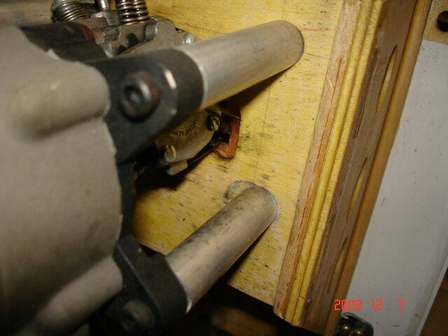

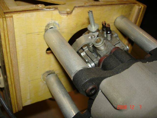

左邊上下2根螺絲都掉了
左邊上下2根螺絲都掉了
右邊下面1根螺絲也掉了
右邊下面1根螺絲也掉了
引擎整顆都歪了
引擎整顆都歪了

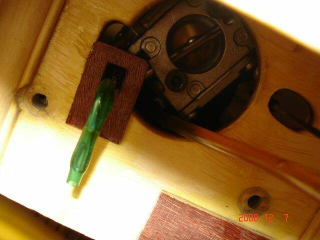

火牆後面原本鎖螺絲的孔洞
火牆後面原本鎖螺絲的孔洞
差點真的飛出去
差點真的飛出去

要記的上螺絲膠喔~~!

飛到剩一支螺絲,樓主ㄟ
你的引擎震動也太小了,都沒發現
發表於 2008年12月7日 06:30 PM | 顯示全部樓層
基本上汽油機所有螺帽全部都用防鬆螺帽.因為汽油機振動很大
發表於 2008年12月7日 07:11 PM | 顯示全部樓層
汽油機飛完要常檢查
