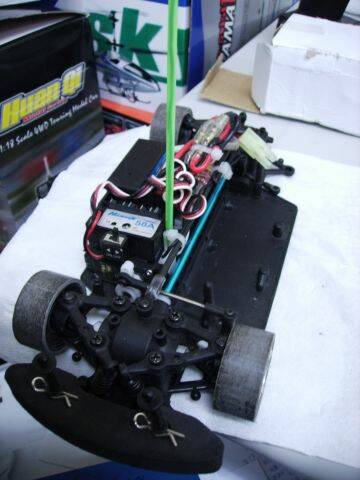

想請問爆破者這台車是使用幾動遙控器阿?他上面的電裝(接收、遙控器)可以與圖2的1/18電車共用嗎?

接收,遙控可以"通用"
能不能共用要看發射,接收頻段&晶體頻率
發表於 2008年12月4日 03:08 PM | 顯示全部樓層
2動即可!
接收、遙控器可以共用(頻率要相同),電變不可!
 樓主| 發表於 2008年12月4日 04:08 PM | 顯示全部樓層
那麼假若小弟牽一台大腳~沒有遙控與接收(其他都有)那麼可以拿1/18車的接收與槍控玩嗎?

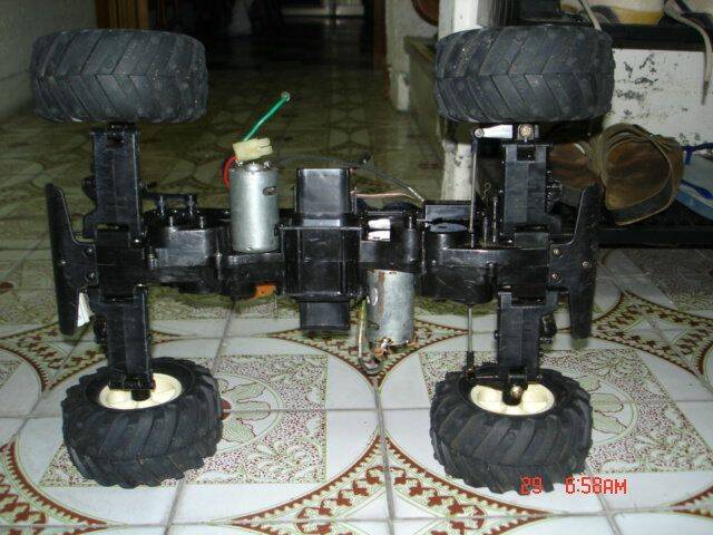

另外還有~爆破者這台車的底盤是不是算很舊的阿?感覺這種雙馬達車好像...............有前輩可以跟小弟說一下這種雙馬達大腳的優缺點嗎?
發表於 2008年12月9日 11:06 AM | 顯示全部樓層
缺點: 跑不快... 想跑快的話,電變要用強一點的無線T電變,加上23T馬達保證快! 但是前馬達因為是逆轉,所以要買可調進角的23T馬達...
優點: 哪裡都能跑,我拿兩顆55T的換上去,跑起來又省電又好玩,在公園裡爬樹根...什麼都擋不住它! 4200MAH電池還能跑1個小時!!
要改的地方依照優先順序有..越野車用避震器..伺服保護器...可調式拉桿... 其他就不要改了
要注意的是,差速器要買阻尼油來塗,出力才會又大又平均!
有問題再聊~
