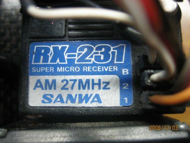

請問各位~電車最近裝上電池後常常發生遙控器油門無法動作
電池裝上約2~3分鐘後油門就沒有反應
但是轉向伺服卻還是能左右控制~
電池單顆測量都有近1.3v
請問這是可能是什麼問題ㄚ
因為手上只有這一臺車&電裝所以無法交叉比對-.-
遙控氣是上華mx-a
接收

把 轉向伺服機 換插到 油門那動 看會不會動 答案不就出奶鳥

電變的過熱保護?
好像有接觸不良或是電阻過大會有這種情形發生!
提出來給您參考看看~
