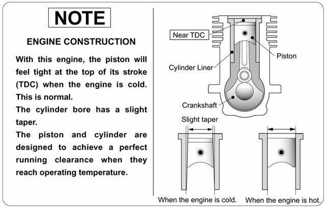

OS的說明

認為引擎應該沒問題吧,在常溫下活塞本來就不能從汽缸上方裝入了,如果裝得進去, 那這顆引擎應該也沒啥壓縮了,會在上死點卡住應該是新引擎還未磨開,更好玩的是那家模型店老板居然不知道還說要幫你把引擎送回日本,我想那日本人看到時也會哭笑不得吧

引擎應該是OKㄉ
OS品管真ㄉ是很棒
