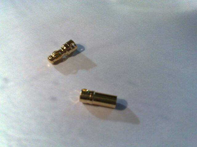

用焊錫焊上去就可以了

(1)先將金插直立固定,焊孔向上
(2)在金插的孔內放入焊錫
(3)將焊槍插入孔內使焊錫熱融
(4)迅速抽出焊槍,並趁焊錫尚未冷卻凝固時立即將電線插入,如此即可~
發表於 2008年11月30日 01:02 AM | 顯示全部樓層
回復 3樓 的帖子
若能在(2)的階段在孔內再沾上一點焊油,效果會更好,焊接也會更容易~
若完成(4)階段有冷焊情形時,只要在電線上沾一點焊油,將焊槍貼上,原本凝固的焊錫就會迅速熱融,等冷卻後就會牢靠了~~

依照2樓的說法冷焊的機會頗高,我建議樓主多動手試試看,電線放入金插孔後,烙鐵仍須再加熱一段時間,確定有焊牢再移開,而且焊接時要使用合適輔助工具,避免燙傷,,烙鐵功率要足~~~~~~~~~~~以上!

建議電烙鐵ㄉ瓦數要使用高一點
加點助銲劑(焊油)可幫助錫的流動
焊的時候用治具夾好
焊好時先不要移動 等冷卻固化時在移動
