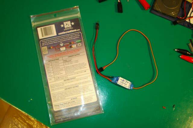

請問有哪位大大使用過這款BEC CASTLE 10amp maxoutput 我用兩串的鋰電降壓,原廠的輸出是5.1v 輸出電壓正常,但是接上飛機的接收 SERVO卻不會動,請問是什麼原因? 接收接鎳鎘是正常動作的

它的輸入電壓是多少?一般外接BEC都是7.4V輸入有的可以用11.1V輸入,

他的輸入電壓可以耐到6s(25V)我是用2S的鋰電充到飽是8.4V來降壓。
12V我也試過,但是也是不行。

圖片右邊電線插在接受器電池/B插槽.........
圖片左邊電線是接上您要飛行的2S~6S粴聚電池.........
這樣子伺服器應該就會有動作...........

我把BECr接接收器的橘線(應是訊號線)拆掉試接,SERVO已經能夠正常動作了,謝謝各位大大,不過我還是想知道橘線為什麼影響BEC的輸出?

接受器電池B/插槽應該只有正極和負極這2個接點.........
會不會...是之前在插電池B/插槽時.插頭插反邊了.所以伺服器沒有動作......
原來...您這個.迷你外接BEC您是使用在油機上面.來當作降壓器使用.........
