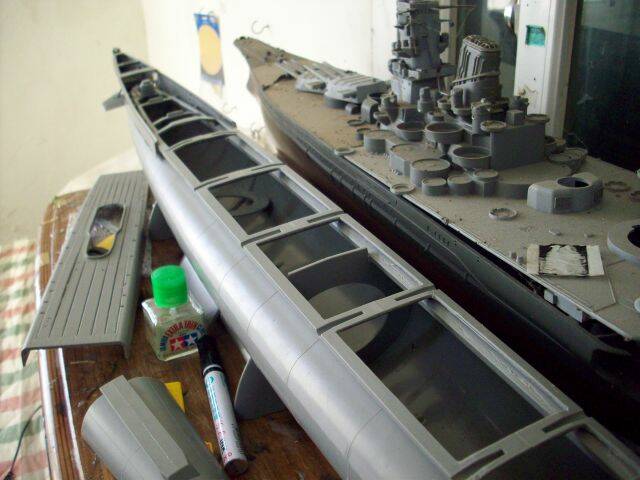

U-82重新翻修.重新更新塗裝.之前塗裝是自己猜的所以顏色怪怪的.
這次從日本網友取得正確的顏色料號
順便更新內部設計(加大水槽).改良之前吃水過深的問題.
並更改瓦斯排水式設計.目前圖只有一張.所以貼一下一並施工中的u.s gato級來充數.以免被翻桌.......
當然......這台也是瓦斯排水式設計!

瓦斯排水??哇 越來越高檔了

原帖由 luke12394 於 2008年11月29日 10:40 PM 發表
瓦斯排水??哇 越來越高檔了
瓦斯排水系統 並不會比 氣袋排水系統高檔到哪裡
反而更麻煩
而且要隨時監控氣瓶的氣量
以免壓縮空氣用罄 而無法上浮
還素氣袋 水袋系統可以循環使用 比較安全
應該素肥葛格沒試過GAS系統
所以要做實驗挑戰看看吧!
加油捏!!

發表於 2008年11月30日 05:12 PM | 顯示全部樓層
[quote]原帖由 epg800 於 2008年11月30日 16:33 發表
反而更麻煩
而且要隨時監控氣瓶的氣量
以免壓縮空氣用罄 而無法上浮
應該素肥葛格沒試過GASS系統
所以要做實驗挑戰看看吧 ... [/quot
如果空間夠大,唧筒應該是最終選擇.
發表於 2008年11月30日 05:23 PM | 顯示全部樓層
原帖由 julia0826 於 2008年11月30日 05:12 PM 發表
反而更麻煩
而且要隨時監控氣瓶的氣量
以免壓縮空氣用罄 而無法 ...
素!! piston tank 才素王道!!
