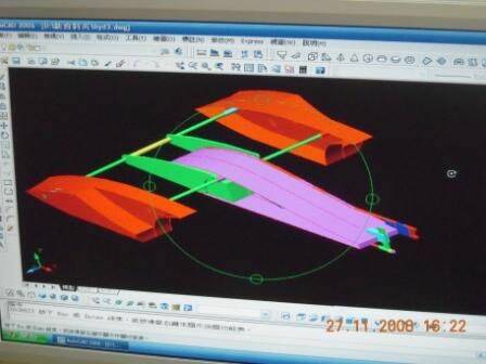

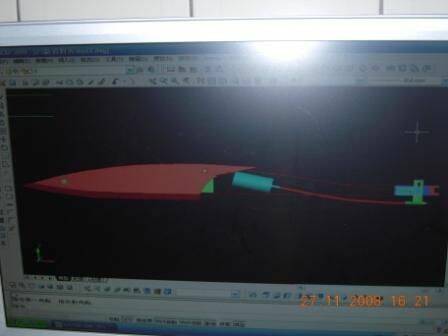

加菲兄 和站上大大指導一下小弟不知有何要修改或不對的地方
這是要做直線衝刺蝦
長:80cm
寬:50cm
用540xl  6s2p

發表於 2008年11月27日 08:52 PM | 顯示全部樓層
基本上ok啦!
但當心蝦腳已使用支架往前推
目的是讓三點面積加大
(兩邊蝦腳接觸水面的最後處與槳形成的三角形)
就別再把蝦腳向後延伸
這樣容易變成翹翹板
而支架會變得多餘
通常使用支架蝦腳外型
會刻意把接水點往前推
注意重心位置是否合理
我覺得重心越前面
就可以選擇大螺距的槳(如O牌V9系列)

發表於 2008年11月27日 09:15 PM | 顯示全部樓層
還有!
蝦腳雖然肩負在水中支撐船重的責任
但夠用就好太大會變累贅
一般都比蝦身窄一些
試覺比例上也比較美觀
