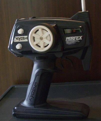

不曉得遙控器是否有可以調前後反向的開關
下圖是我的遙控器

遙控器的上方因該有兩顆開關..(我也太久沒接觸這支原廠遙控器了)
看看有沒有駐明是TH..你切過去看看
F1的機板是有煞車功能
所以你在反向狀態的時候變成按下油門第一次是煞車,再來是後退
你扳回來的話就可以變成按後退第一下是煞車,第二下是後退了
還有一個可能是你的F1馬達電源線正負極接反了
 樓主| 發表於 2008年11月28日 04:26 PM | 顯示全部樓層
感恩
我解決了
調了一下遙控器上方的兩顆開關
一顆是前後  一顆是左右
