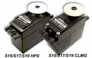

請問各位 我車上裝有電子防暴走.引擎發動時油門加下去車子會變成 加速-煞車-加速-煞車.煞車是因為防暴走在作動的原因.而且只有零點幾秒.無法做到油門一路到底.而引擎不發動時油門作用就不會亂抖.後來把電子防暴走拆掉就正常了.不知道是我哪裡做錯了或者說有甚麼零件故障了.
接收器用的SANWA廠牌    油門伺服器 是廣營電子的 S15 CLMG  標題是寫無核心強力伺服機 這顆應該不是數位的吧??

事數位伺服機與防暴走控制器訊號不同
產生互相干擾
換成一般類比式伺服機就不會干擾

伺服器吃電太兇~電池放電量不夠造成防暴走低電壓鎖定
