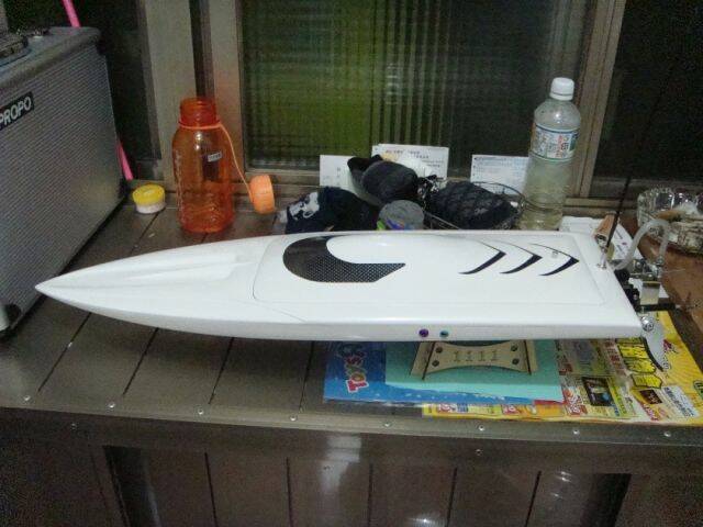

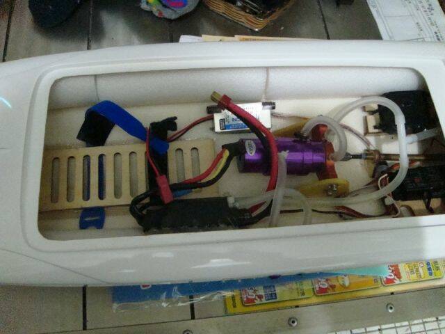

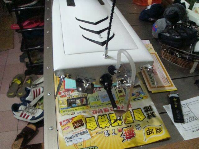

新版MONO到手,組裝還不賴,多了水刀跟壓水板,上星期小試了一下但沒多久就下雨了,明天一早在去試一下
電裝:3312KV馬達
電變:125A
槳:X435
明早去疏洪道是是在跟各位報告,也幫朋友配一台2898KV的上次試的結果馬達跟電變都很燙,我這台反而還好,應該是散熱不良,等明天再試試看

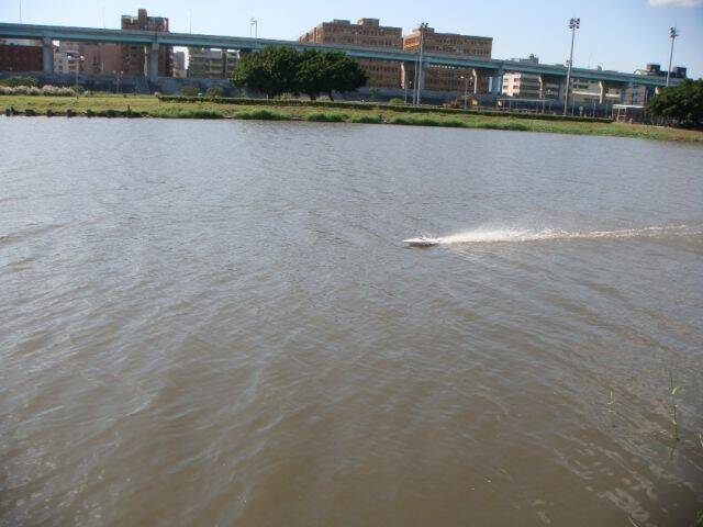

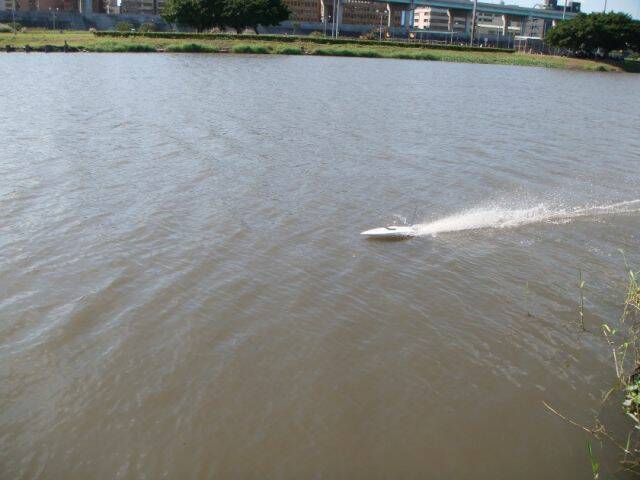

殘念!!!!!不小心出門時掉到地上,導致伺服機座脫落,來不及乾,朋友的跑了一趟,還是會過熱,先回來改善,明天下午在試一次,到時一起把照片PO上

壓水板好像船比較不會跳,而且也會仰至船頭的角度,浪大一樣貼在水上跑,我的淺見是這樣如有錯誤請多包涵,關於進水方面,船艙蓋先不要蓋,把船放在浴缸,就知道哪裡進水了,再下水前蓋上船艙蓋後我都會貼膠帶,跑完之後還沒發現有滲水的情況ㄝ,而且我會在船底的最低點放一塊吸水海棉,這樣就算有小部分滲水也會被吸走,比較不會滲到電裝,但滲水太多也沒辦法了,參考看看吧
發表於 2008年11月16日 05:16 AM | 顯示全部樓層
樓上大大說ㄉ沒錯''''而壓水版還有一ㄍ作用就是抵制螺旋槳ㄉ反紐力
