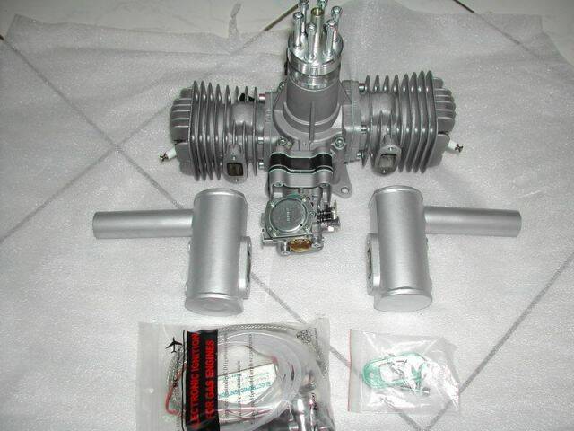

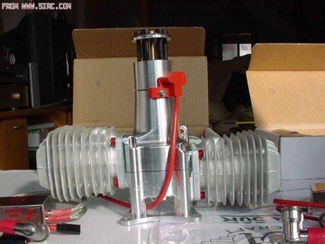

原則上~看似相同!...能否告知一下~您原來防火牆上的螺絲孔上的位置,標個圖或拍個照來看看(幾公分?)..以下圖中~上圖為DA,下圖為DL....兩者來看,尺寸應該差不了多少,或許要小改一下,把原來防火牆的螺絲孔用原木棒把洞塞起來,重新鑽新引擎的洞就OK了!... 您有意願購買DL100嗎? ...還是已購得了呢?兩者的排氣管/是通用.......化油器假使可以通用,但固定的螺絲孔尺寸未必相同,..化油器沒有改過我就不了喽! ...希望對您有幫助,...不過我知道~不輸進口貨! ...東部地區已有多人使用中!
