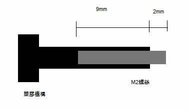

step01
取出欲加工的差速組並進行拆解(這有點像是大象放進冰箱的腦筋急轉彎Ans:請先取出長頸鹿!)
step02
截斷M2x12mm螺絲頭並將其端面修平(長度應該只會剩11mm,如使用止付則不必加工!)
step03
取塑膠鎖差速機構(黑色那支),將快乾點入PB螺絲鎖點(用牙籤輔助,量適可就好!)
step04
將截斷的螺絲(止付)完整旋進原PB螺絲鎖點並待乾
(露出部分應該只有2mm左右,最好是以截斷那一邊在鎖點裡面)
step05
重新組合,並在PB螺絲端改以M2螺帽取代(washer要確實裝回,才可保持傘差運作順暢!)
(螺帽用鑷子夾住,另一側以+字鎖緊)
step06
測試至鬆緊度適中後,請點上防鬆膠待乾!
step07
套回差速箱接上狗骨測試,如果2mm會頂到狗骨,請再銼短一點或是直接把狗骨頭削平也行!
(這個2mm長度因為沒想到要分享忘了量,現在有懶的拆!  還請各位車友自行嚐試,但應該是不會差太多~)
step08
大完工,玩車去~
如圖,露出處保持約2mm即可,太多可以銼掉!
步驟中兩膠"待乾"部分請耐心等待,確實乾燥可保證耐用度+!

未確定點改進修正
經小弟今天下午又拿一支傘差出來實際製作,
發現要在幾個地方進行修正,
1.螺絲截斷後長度只需10mm即可(即使用M2x10mm止付亦可)
2.圖面有錯,塑膠軸PB鎖點孔內長度應該不到9mm
3.露出部分大約1.5mm即可(這樣就不用削狗骨了!)
另外補充
如果要鎖較緊一點,可以先把黑色塑膠軸磨短一丁點,
這樣螺帽鎖的會再深一點! 差速也會變得更緊!
蟲蟲
