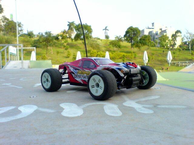

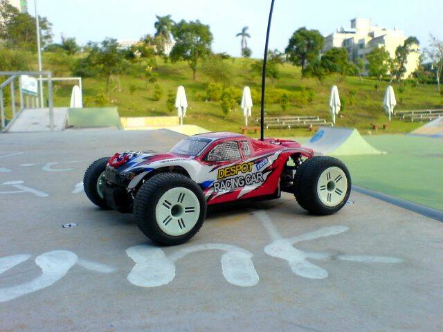

新買的COLT皮帶車,經過2個星期的適應後,已經比較熟練了,在競速方面(35度熱溶胎)用原廠大齒90T(48P)馬達齒用原廠26T,加速覺得很滿意了,而且新版的又加裝2隻前輪座拉桿,加上輪胎虛位小,跑起來很直很順喔!
在甩尾方面(水管胎),也覺得越來越上手了,感覺很滑順,油門也不需太大,不知道是不是心理作用,我覺得比軸傳車更優喔!   以下是用手機錄影的,品質不好,請多包涵!

感謝分享 可惜是用手機錄的  不然畫面一定會更好  場地看來很優ㄛ^^
