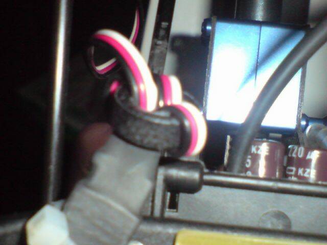

那種干擾波俗稱 EMI   無刷馬達都會有干擾的情形
可以去買消磁環裝上去  亞X的一包沒多少錢 試試看!!!電直使用很有效的哦

謝謝大大的分享 讓我又增多了一種見識  能請大大PO圖上來看看嗎?
安裝的圖片  ~~3Q
發表於 2008年10月30日 05:43 PM | 顯示全部樓層
安裝方法很簡單的
