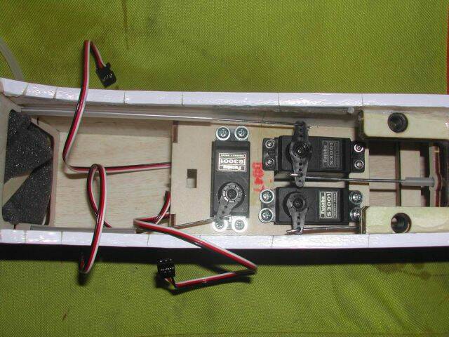

SONIC是一架成熟度極高的練習機。按說明書安裝就ok了,塞海棉固定就可以了。
剛好上次有留下相片你參考看看,另外有關sonic製作, 上次我有貼了兩篇有關主 翼與前輪修改的資料,你可以 參考看看。
http://www.rctw.net/thread-83431-1-1.html
http://www.rctw.net/thread-83433-1-1.html
[ 本帖最後由 garyh 於 2008年10月29日 06:01 PM 編輯 ]
塞好海棉後,用冰棒棍卡住,點一點快幹固定就可以了
