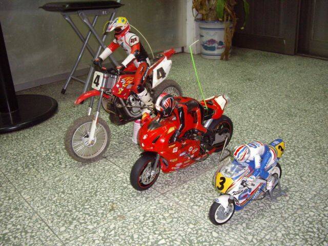

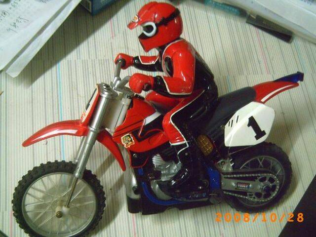

這台上次改完就放了快兩年 看它靜靜在角落捨不得於是再拿出來玩
這不是 颶風 喔 ,這是 馬力歐 原廠 ,颶風是仿馬力歐的

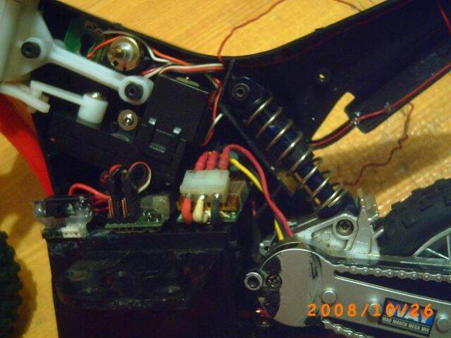

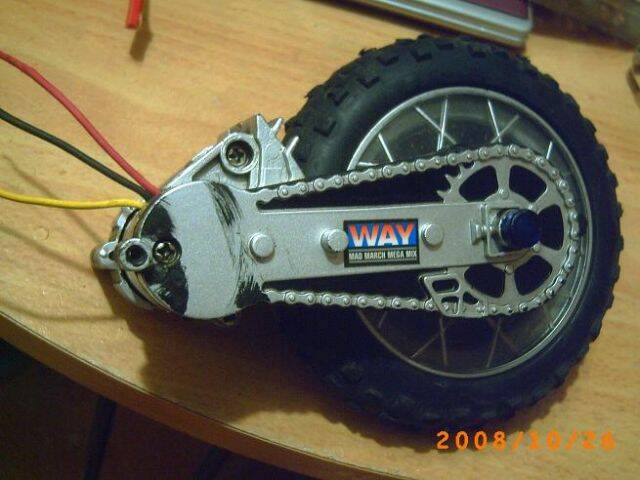

上次改完無刷玩沒幾次 因缺電裝 就拆掉它的無刷電變下來
上次用 4000kv 7.4v li-po 跑起來很有力但極速不過癮[齒比大]
這次改用 300級無刷4800kv[線圈重繞] 看看有沒有爽一點^^
不過這台號稱 越野車 卻因轉向系統很特別 不適合越野用 玩特技趣味倒是較多

我之前改過一台,
後來發現車車太輕,
穩定性不佳,
就把無刷拆下來了!
