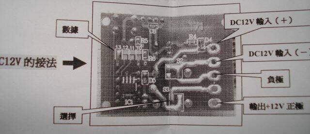

每次要玩潛艇前,總要打開WTC打開電源總開關,再把WTC蓋上
如果用O環塞還可以接受,可是我的WTC確要用12隻螺絲來固定(老德比較閒啦)
也曾用過"肥大"的建議,拉一組線做開關,但是手又不夠巧
網路有一組專門的"電磁開關",專用的的確沒話說,但是價格也~~沒話說
基於電磁開關的概念,發現有一組"無線搖控開關",價格約電磁式的1/3,功能也不差,昨天剛到手,實際測試待機時約耗電2~3ma,可以承受5A
想試一試看,不知有沒有人用過,請各位先進提供意見
外關
外關
接線圖
接線圖

柯sir ,感覺最大負荷5A 好像不夠哦!要不要問小鑫老師或winwin大,他們比較有實作經驗.
樹ㄡ~~
就是不太了,才PO上來集思廣義ㄚ
可是,我的U艇才用一顆12V1.2A的鎳鎘電池ㄟ

用電錶串連後,將由門催到最大,看看電流是幾A.........(當然在水中負荷會更大)

原帖由 komanetw 於 2008年10月28日 11:12 AM 發表
樹ㄡ~~
就是不太了,才PO上來集思廣義ㄚ
電池標的1.2A指的是以1.2A來放電的話 可以持續1小時
也就是電池的容量
並不代表電池的最大電流只有1.2A喔!
這要看他的放電C數
只有5A而已可能不夠  馬達沒過減速 水中阻力又大 耗電流更大
這樣想好了! 看看你的電變是幾A的
那你的開關至少也要能耐那樣的電流
最保險的方法就素勾電表下水測試電流 這樣比較準確!
或是將這開關改成電變的開關 那應該可以吧??
偶不素電子專科的 這口能要問問win葛格!!

原帖由 epg800 於 2008年10月28日 07:49 AM 發表
也就是電池的容量
並不代表電池的最大電流只有1.2A喔!
這要看他的放電C數
這樣想好了! 看看 ...
哇~~~我就說嘛
有問題PO出來一定有高人能解答的
的確,我的碳刷電變最高20A,我的U艇有兩顆馬達,一顆抽水幫浦
不用量,動起來一定超過5A的啦~~~~
不過,如果我把圖一的繼電器換大一點^_^
