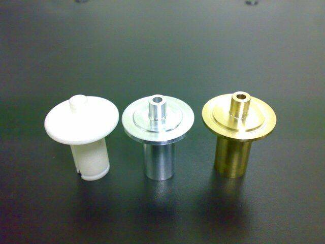

終於完成了。
之前買了2組塑鋼製的,還是給磨掉了...
索性去買了(鋁合金)條,回來自己車,還車了一組(銅)的。
看圖吧.... ...需要的在PM我

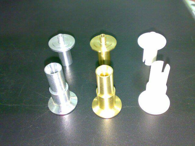

發表於 2008年10月25日 08:50 AM | 顯示全部樓層
銅的應該比較軟吧@@ 改用鋼製的吧
發表於 2008年10月25日 09:18 AM | 顯示全部樓層
這零件我也自己做過,
鋁及銅很容易加工, 車圓形亦不難,
重點在於切開狗骨滑槽的精準度,
如果準度不夠狗骨就會亂甩(偏心),
 樓主| 發表於 2008年10月25日 01:34 PM | 顯示全部樓層
回復 5樓 的帖子
溝槽我是用(線切割)所以OK啦...
