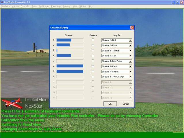

發表於 2008年10月23日 01:04 PM | 顯示全部樓層
原版控制搖桿,左邊升舵搖桿的彈簧拆下,裝到右邊搖桿的油門彈簧位置,原油門的檔片,改在左側升舵上,跟 油門 的擋片相同的位置 ~
其他的調整,在 G4  Mapping 裡,去改變頻道既可~
控制型式,是否有點軟體控制的?
[ 本帖最後由 技嘉 於 2009年4月22日 10:58 PM 編輯 ]

上面的頻道圖示,是 Futaba 的,美國手的依搖桿位置,在此位置調整 ~
