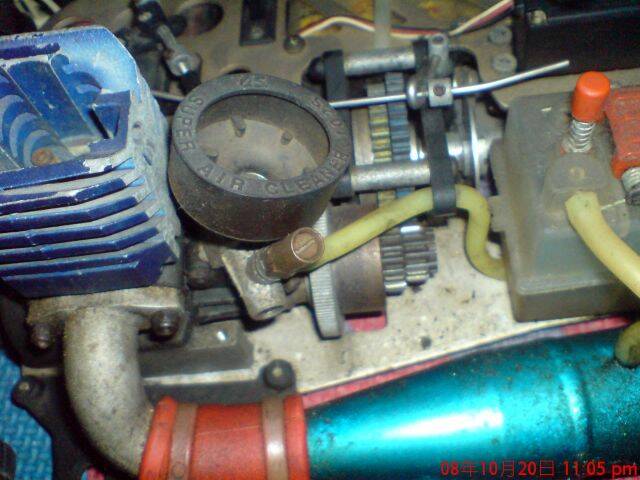

我女友舅舅的車
很久沒在玩得車
飛輪卡死了轉不動       有兩段變速     軸轉的
這車還買的到料嗎       好向是1/8的車車
不知是那一間的車   但扇熱頭上有寫OS   MAX的字樣
請個為大大幫忙了
         ps手拉繩拉不動了

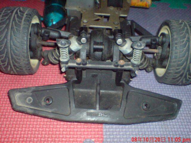

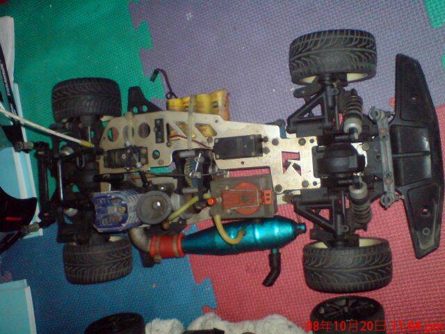

這是KYOSHO出的SUPER10,他算超10的規格,比一般1/10大,比1/8小,有些店家應該還有零件!
發表於 2008年10月21日 02:37 AM | 顯示全部樓層
台中吉堡問問看,RCTW首頁有廣告
發表於 2008年10月21日 02:01 PM | 顯示全部樓層
高雄市車友請到全通看看.營業時間:15:00~17:00。19:00~22:00
RCTW首頁有廣告
發表於 2008年10月21日 06:03 PM | 顯示全部樓層
多走幾家就有........
 樓主| 發表於 2008年10月25日 12:35 AM | 顯示全部樓層
晚上下課回家閒來無事
把他的引擎給拆下來
轉一轉沾一點針車油
手拉繩也一起給他拆下來
後來都給他轉一轉
結果給他復活了
電裝也正常ㄟ
又多一台車可玩了
                          ps針車油很好用
