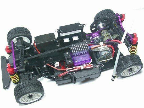

最近組了我的第二台電車
Colt 十二分之一的Mini
[以上圖片皆由P拍擷取]

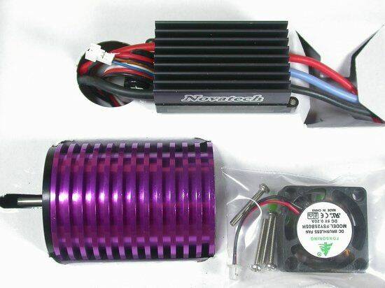

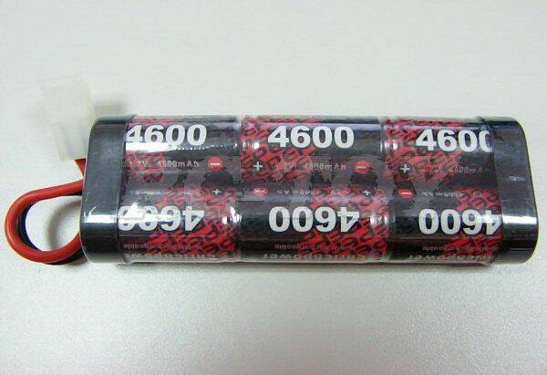

以上是我的搭配組件....
而改裝零件只有,全車更換培林...
皮帶、齒比皆無變更...
但~~~下場測試不到6次的狀況下,竟已連續燒毀了我2顆電變....
更嚴重的是有點燒掉了我對無刷的信心,對無刷馬達變得有點畏懼....
請問以上有可能是甚麼環節造成的嗎?

你呎比
配多少 己比己......
太輕太重都會掛點....
沒設定好中立點也會掛....
這顆一般玩 還OK....玩甩尾建議換高KV會好點..馬達沒負荷變變電有負荷......
