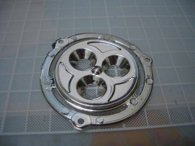

就是這個將將好的材料(電鍍塑膠材質!)
加上一塊原本的PCB (這算嗎? 虛成這樣......)
我拿那個材料來分割成一個一個的燈杯,(用了兩枚弄4個燈杯!)

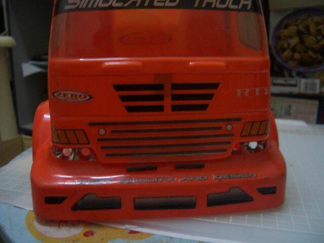

這是成品圖

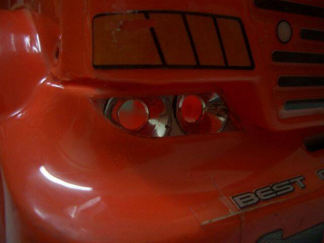

燈杯近照

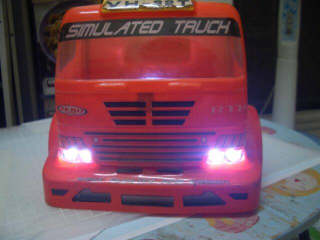

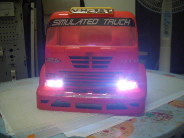

感覺燈杯好像發揮作用了! 之前沒裝燈杯的LED看起來比較虛~
開大燈開到曝光
