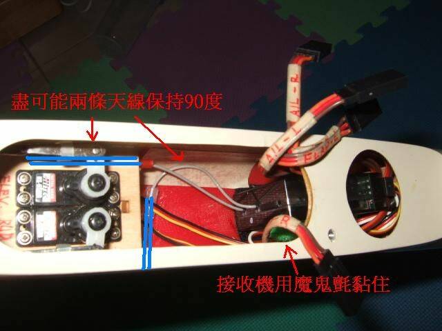

發表於 2008年10月7日 09:30 PM | 顯示全部樓層
小弟是用6014接收機,正常開機幾分鐘後,接收機外殼就會溫溫的,由於是裝置在滑翔機上,就盡可能兩條天線保持90度。日本雙葉已對2.4G接收公布使用注意事項,相關事項已有大大發表過囉
2.4GHz受信機の使用上のご注意
