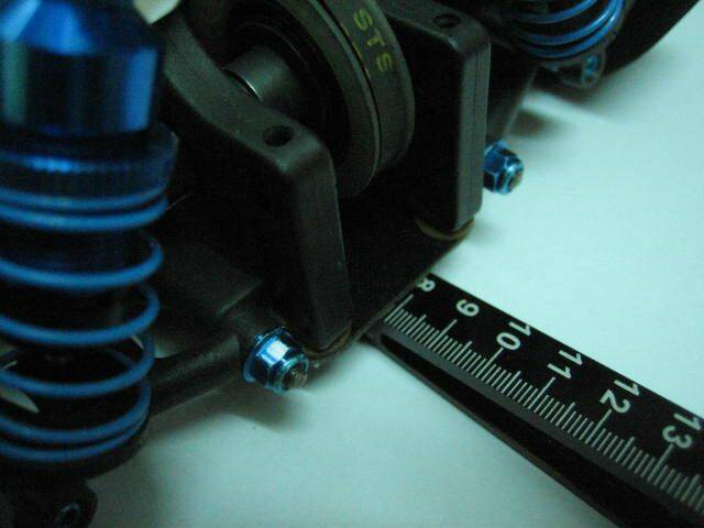

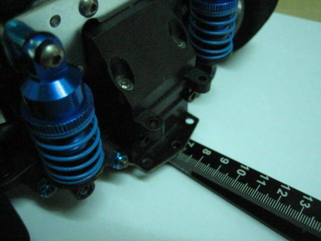

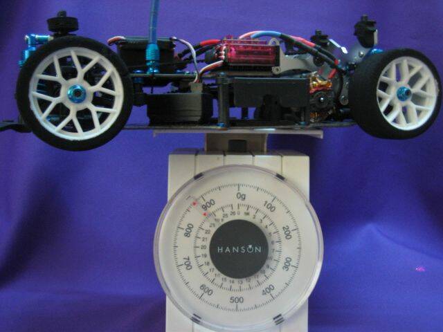

以競速為前題的房車設定.
車高為多少?
車重為多少?
以上是我的車高(前7mm後8mm)
以上是我的車重約875g
不知如此設定是否OK~~~
請前輩們給點意見吧!!!感恩喔~~~

發表於 2008年9月29日 02:19 PM | 顯示全部樓層
前7後8是否太高了押??
之前有聽說前4後6!!
車重我就不清楚了!!
但是反正能多輕就多清囉!!開玩笑啦!!

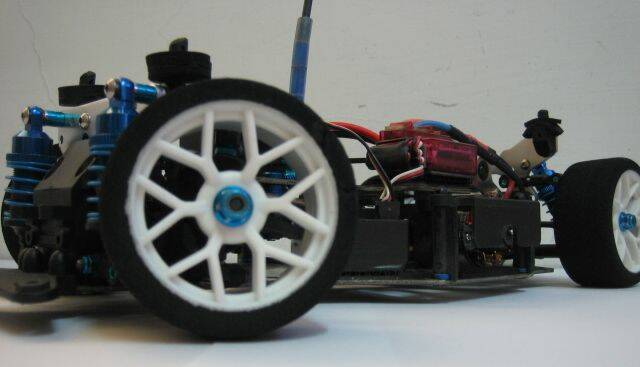

發表於 2008年9月29日 02:29 PM | 顯示全部樓層
大大你這台是colt 1:10的嗎?
1:10的設定拉車高應該是前五後六(只能說大部分)
車重以專業比賽來說是不能輕於1500g的(含電池喔)
還有看你的照片那個車高真的有前7後8嗎
感覺更低ㄟ車高部份以四輪著地然後量底盤和地面高度ㄛ
大大你是這樣量嗎?
[ 本帖最後由 Ystrong 於 2008年9月29日 02:33 PM 編輯 ]
 樓主| 發表於 2008年9月29日 04:44 PM | 顯示全部樓層
回復 3樓 的帖子
前輩你好!
我的車是COLT 1/12 的~
因我車輪是用1/10的,而前避震器目前只能縮短改到前離地7mm(使用1/10車用避震器),車高量法就如你所說的量法.
車重方面(加EP 4600mah 電池約1350g)
發表於 2008年9月29日 08:35 PM | 顯示全部樓層
那跑起來如何勒
你跑起來的感覺最重要吧ㄏㄏ
不要叫前輩拉我才剛陷入7個月而已勒
那一般的colt 1:12多高勒因我看你避震架有改輪胎也有改避震也有改
是不是因為這樣才致使它變高了嗎??
車重以1:12來說應該還ok拉
給你個參考摟因我也不太了解1:12的世界
發表於 2008年9月29日 08:47 PM | 顯示全部樓層
你的車看的出來很用心在顧喔!連電線都修過,
真有心~
1/12正規比賽車重限制倒真的很少看到,因鮮少有
1/12的比賽,至於車高...因無"絕對"吧!自己好上手
的設定就是BEST SET!
你可先從F:5mm;R:5mm先跑看看!
