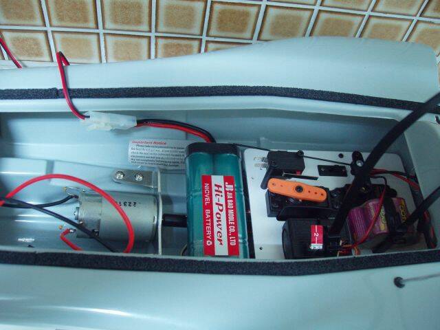

今天花了二千大洋敗了這一台船(空船含一粒不知名馬達,不含所有電裝品)
油車玩了十幾年,今天第一次玩船
所以有很多不懂的地方想請教各位前輩
內裝完成圖
不過還缺了一顆電變,所以先用微動開關先頂一下
原裝有附馬達沒附電變
請問各位前輩們,這顆馬達要用哪種電變
因為我不曾接觸馬達船,所以這個問題有點白痴
轉向伺服器用12KG的會不會過頭了點
(因為臨時缺一顆伺服器,所以先拆1/8越野車的來用)
如果要改裝無刷馬達的話
有分船用及車用的嗎?
哪一顆無刷適用
加裝水冷管是否要裝水泵浦
這艘船還有什麼地方需要改裝或加裝及建議的嗎
請各位前輩指導一下
謝謝...

可用先用,到場地後在請教同好有需要改的地方..........

如果要改裝無刷馬達的話
有分船用及車用的嗎?=只要馬達能動.有辦法固定都可使用!
加裝水冷管是否要裝水泵浦=看你的方向舵已經有進水口應該不用再裝水泵浦
請問~你這隻船是什麼材質的呢?
可以傳你購買的網址到簡訊給我嗎?

我曾經擁有過類似的船,以下電裝是參考建議!
馬達:無刷540 L級  1500KV帶水冷套
電變:70~80A,須改水冷
槳:42*P1.4半水膠槳或45*P1.4混碳半水槳
電池:12 CELL NIMH 或者4S LIPO
這樣子速度已經很快,船殼可以適當補強,電裝可以一路玩到沒電,不會過熱!
你參考看看!

回復 4樓 的帖子
謝謝您的建議.....
我樣我就有一些參考的依據了...
才不會到了模型店,說不出我要的東西
現在我想先找一個電變 來控製速度
50A 60A 70A~100A以上的電變
裝同一顆馬達的話
會不會有什麼不同
假如無刷540 L級的馬達裝100A的電變,馬達會燒掉嗎?
發表於 2008年9月25日 10:57 PM | 顯示全部樓層
標稱100a的電變表示最大能負載100安培的電流,而負載是馬達帶動螺槳產生的!
馬達會不會燒掉是看其所承受的負載大小,跟電變的承受電流無關.
