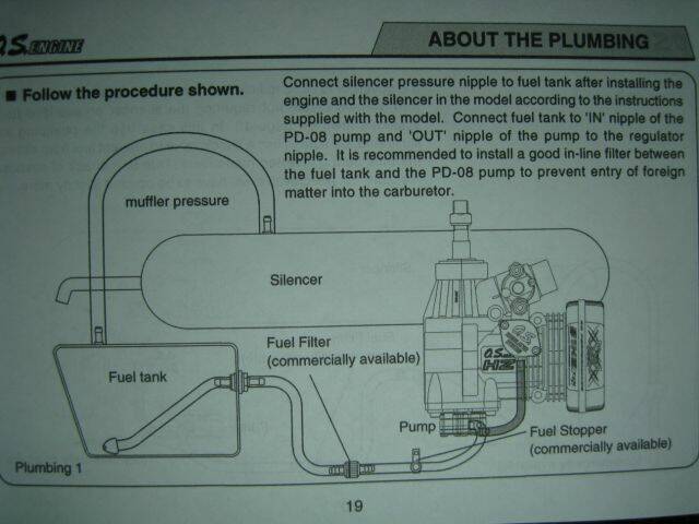

請問各位大大,加速管回壓在有pump的引擎上,到底還需不需要加??
為何os說明書上說:若有裝調速器就不用加回壓去tank呢?
調速器是怎麼運作(調速)的ㄚ?

因為沒有回壓的話轉速會變的不穩定
相對的話反應也快(這道理好像戰鬥機的重心不在正確位置上,靠電腦輔助飛行,但需要靈活時,戰鬥機比誰都靈活)
調整方法差不多
可以參考http://blog.163.com/chance_1025/ ... 700520087111232803/
比較不一樣的是,如果PS版的轉速很"九怪",前後轉速差異太大時,不妨把中速油針鎖死看看

tank沒加壓後是靠pump跟化油器負壓進油

調速器指的應該是定速器
他在引擎風扇or碗公罩or大齒盤(各機種不同)裝磁鐵
透過sensor去感應現在引擎的轉速 將引擎轉速控制恆定
太低會補油 太高會收油
以往單純透過油門取線飛行時
如果0度中心點設低一點 重負載轉速會掉太多
如果將0度中心點設高一點雖然重3d不會掉 但飛柔一點的動作卻會有超轉的疑慮
透過定速器可以免除此一現象的發生 不管是飛柔的還是飛猛的都可以幫你把轉速顧得好好的
