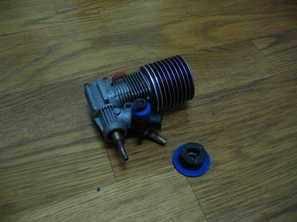

發表於 2008年9月22日 10:19 AM | 顯示全部樓層
1.離合器最好使用圖片中的3甩片式比較穩定.
2.檢查離合器罩的培林是否因為進沙而掛掉了.
3.離合器檢查需看看離合器甩片的固定孔位是否嚴重變成橢圓的.甩片固定彈簧壓力不夠.
