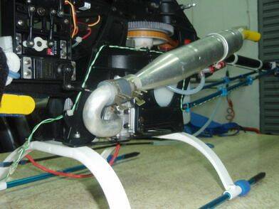

我的50龍裝tt50及原廠排氣管,主油針在2.5圈
後來買了哈多力2節式加速管裝上後,感覺轉速一直飇高
怎麼調也一樣,後來活塞及連桿都斷裂,還好會熄火降落
沒傷。修好引擎後不相信在裝2節式加速管試機,感覺還是一樣高
還有我發現彎管那一節接引擎排氣孔那邊的尺寸不會一樣大
也就是引擎的排氣孔比較大,彎管的比較小有點像30級用的
會不會是這樣的問題呀
用錯了嗎
補照片來看比較準
感謝幫忙

看煙濃度及引擎聲 (換排氣管 通常 要調油針)
若煙濃 建議 調一下 油門曲線降及p曲線調高
用對 加速管 引擎馬力 變大 是正常的
ps.兩節的沒用過,無法回答..是不是 彎管的比較小?
[ 本帖最後由 斗南 於 2008年9月15日 07:34 PM 編輯 ]

那連接口大小跟引擎級數無關辣.
各家廠商都不同你說的是排氣口長度,那鎖上引擎就沒差別了
如果覺得轉速過高,PIT跟油們曲線重新設定一下或是油針可以再退一點
如果以前就用好的加速管或許差異不明顯,但是原廠跟哈多力比應該會差很多了

有圖 較好回答
排氣管很正常,它的倍壓 較一般 高一些
這支使用在OS50白頭及TT50 上 ,是很好的排氣管哦
若用在OS50藍頭及TT53 ,排氣量 較不足, 沒有522,mp5及funtech 3D (A395) 表現好.以上資訊希望對您有幫助.
