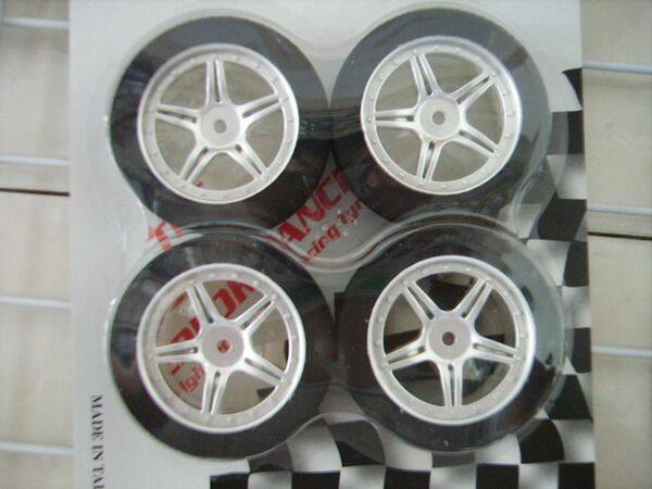

圖二
鍍銀框一組四各500元
前輪38度26mm/後輪35度30mm

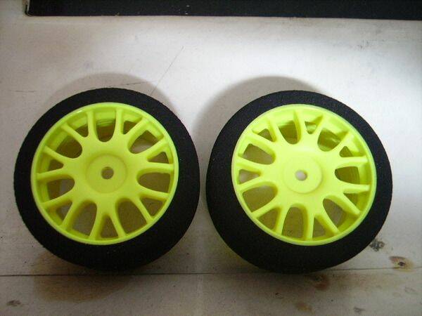

圖三
黃色是世界比賽第二名指定用胎一組四各700元
前輪40度26mm/後輪37度30mm
