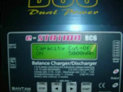

各位大哥安阿...小弟前2天去弄了一顆汽車電瓶當外出電源..想說用bc6來充這顆電池...知道有pb這功能卻從未使用過....請教各位小弟這樣ㄉ設定對嗎?<如下圖>...還有電池容量ㄉ部分要另外去設定ㄇ....還是如下圖所示ㄉ設定方法就可以ㄌ?

這個地方要設定嗎?
這個地方要設定嗎?

原帖由 dv0926 於 2008年9月6日 12:20 PM 發表
各位大哥安阿...小弟前2天去弄了一顆汽車電瓶當外出電源..想說用bc6來充這顆電池...知道有pb這功能卻從未使用過....請教各位小弟這樣ㄉ設定對嗎?...還有電池容量ㄉ部分要另外去設定ㄇ....還是如下圖所示ㄉ設定方法就 ...
你ㄉ設定是對ㄉ但是你如果咬充整晚ㄉ話你要在下面那一ㄍ途設定一下喔!!
因為pbㄉ電池他好像充保不會自動斷電ㄉ樣子而且4.0好像太大了
電池會發燙喔
發表於 2008年9月9日 11:57 PM | 顯示全部樓層
平時充ㄉ話應該可以用2A不會發燙 也不會等超久的!!
我有時候吃飽鹹鹹ㄉ話!!就用0.5充!!!~~~~~~哇~~~充一天一夜唷!!
 樓主| 發表於 2008年9月10日 06:08 AM | 顯示全部樓層
感謝樓上老大熱心回答...小弟已經試著用1a下去充了...時間設定8小時...充完時電壓為13.72v...順便問一下...pb電池充飽截止電壓為多少阿...bc6充pb電瓶充飽後會自動停止嗎...13.72v感覺有點怕怕ㄉ= =
